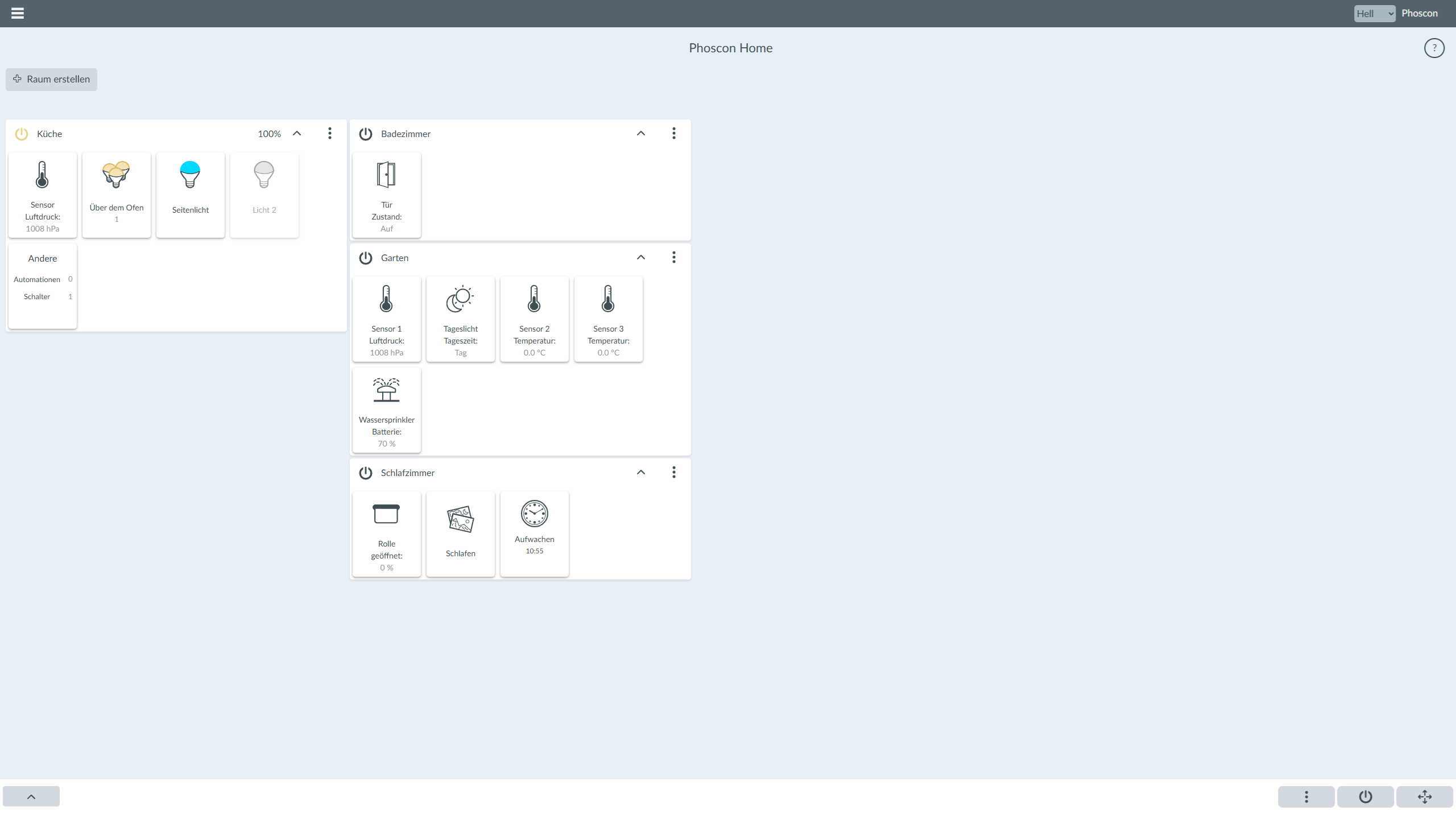

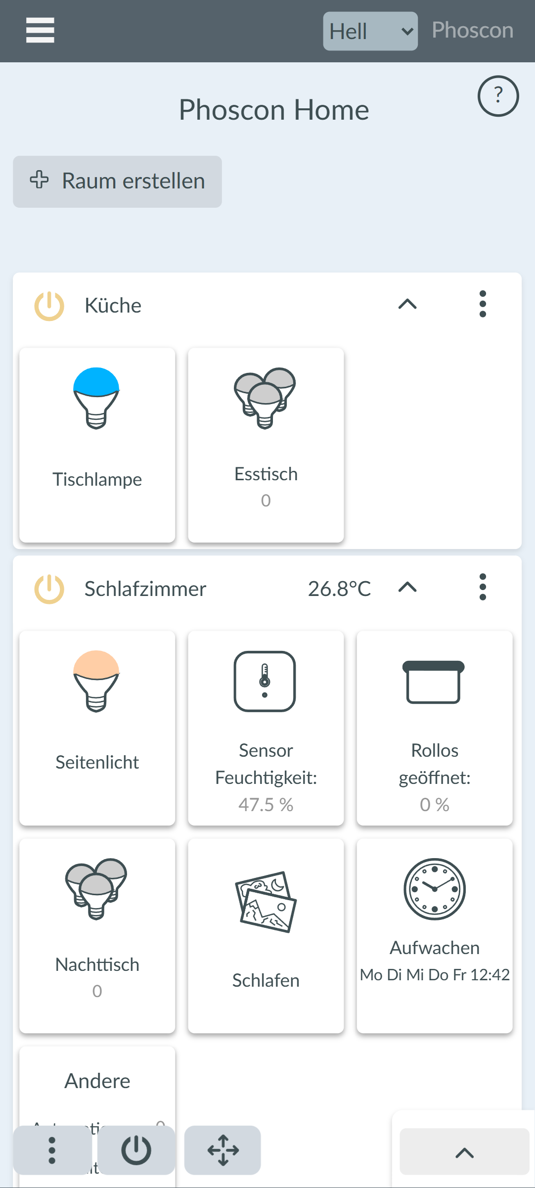

Phoscon Home - Das neue Dashboard-Design
Unser überarbeitetes Dashboard setzt auf klare Strukturen und direkte Gerätesteuerung - hier die wichtigsten Features im Überblick:
Konzept
- Gruppen sind nun Bestandteile von Räumen. Dies spiegelt die Organisation eines Netzwerk in der Realität wieder (Gebäude, Wohnung, Zimmer, Räume)
Raumverwaltung
- Zentrale Übersicht: Alle Räume mit zugeordneten Geräten auf einen Blick
- Flexible Hierarchie: Mehrere Untergruppen pro Raum möglich
- Eindeutige Zuordnung: Jedes Gerät gehört genau einem Raum
Übersichtsfunktionen
- Neuen Raum erstellen: Mit individueller Benennung
- Geräteleiste: Einfaches Aufklappen für Sensoren, Lampen, Steckdosen, Rollos & Thermostate
Kernfunktionen
- Gruppensteuerung: Alle Lampen eines Raumes gemeinsam schalten
- Zoom-Funktion: Räume auf-/zuklappen für fokussierte Ansicht
- Gerätesuche: Zigbee-Netzwerk für neue Geräte öffnen
- Dynamische Filter: Gerätekategorien isoliert anzeigen
- Globale Aktionen: Alle Lampen ausschalten + Neuanordnung von Räumen/Geräten
Einstellungen
- Raumindividualisierung: Name ändern + Sensorwerte in Kopfzeile anzeigen
- Aktionsverknüpfung: Lampen/Steckdosen mit Raum-Schalter verbinden
- Löschfunktion: Räume komplett entfernen
Raum-Details
- Untergruppen erstellen: Mehrgliedrige Raumstrukturen
- Elementverwaltung: Geräte/Szenen/Zeitsteuerungen/Automationen hinzufügen/entfernen
- Szenen-Editor: Direktzugriff für Lichtstimmungen
- Schalter-Konfiguration: Physische Taster integrieren
Neue übersichtliche Oberfläche
Konsequente Raumzentrierung + intuitive Hierarchien machen die Gerätesteuerung schneller als je zuvor. Die Drag & Drop-Funktionalität ermöglicht einfache individuelle Anpassungen, während komplexe Szenarien übersichtlich dargestellt werden.
Hier geht es zur vollständigen Dokumentation.

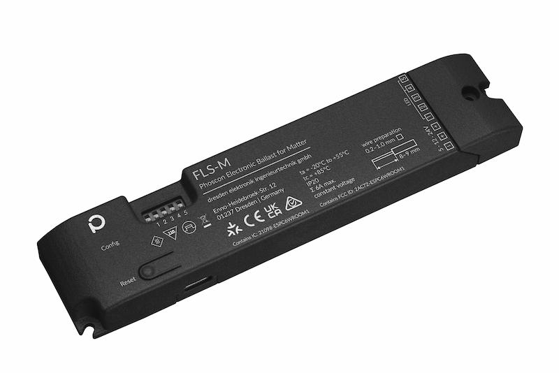

Neue Funktionen für das Funkvorschaltgerät FLS‑M
Mai 2025: Das Funkvorschaltgerät FLS-M bekommt mit der neuen Firmware-Version 1.1 einige neue Funktionen verpasst.
Hier geht es direkt zum Firmware Update.
Dim Via Curve
- Für jeden Kanal von 1 bis 5 kann eine eigenständige Dimmkurve hinterlegt werden. Damit können angeschlossene LED-Leuchtmittel besonders genau abgestimmt werden. Der Helligkeitskurve können maximal 8 Stützpunkte zugeteilt werden. Dazwischen werden die Werte interpoliert.
- Technisch: Es wird ein Endpunkt mit mehreren Emittern zu einem einfach dimmbaren Endpunkt abstrahiert. Das Verhältnis der Strahlkraft der jeweiligen Emitter ist abhängig von der eingestellten Helligkeit. Die einzelnen Emitter folgen dabei einer vom Nutzer definierten Kurve.
- Diese Funktion ist im Config-Builder verfügbar.
Beispiel - Dim To Warm
- Diese Funktion ermöglicht das dimmen auf eine andere Lichtfarbe. Dafür sind kaltweiß/warmweiß (CCT) LED-Leuchtmittel nötig.
- Technisch: Ein CCT-Streifen wird so konfiguriert, dass die warmweiße LED linear an Helligkeit zunimmt, während die kaltweiße LED einer exponentiellen Kurve folgt. Dadurch dominiert bei niedrigen Helligkeiten die warmweiße LED. Bei hoher Helligkeit verschiebt sich das Verhältnis zu etwa 50:50, was das Verhalten einer klassischen Glühbirne simuliert.
Deckkraft-Kurven & Animationen
- Für adressierbare LED-Streifen können nun Deckkraft-Kurven definiert werden. Dadurch lässt sich die Transparenz von Segmenten in höheren Ebenen variieren, wodurch darunterliegende Ebenen sichtbar werden. Die Deckkraft-Kurven können zudem eine Richtung und Geschwindigkeit aufweisen, wodurch Animationen realisierbar sind.
Beispiel – Gradient
- Eine Segmentgruppe wird in zwei Endpunkten definiert. Einer dieser Endpunkte befindet sich auf einer höheren Ebene und weist eine ansteigende Deckkraft auf (z.B. LED1 = 0%, LEDN = 100%). Durch Zuschalten dieses oberen Endpunkts können Gradienten-Effekte erzeugt werden.
ZigBee OTAU (Over-the-Air Update)
- Die FLS-M unterstützt in der Auslieferungs-Firmware 1.0 keine ZigBee-Updates. Nach einem einmaligen Update auf Version 1.1 ist das Gerät OTAU-fähig und kann künftig über ZigBee aktualisiert werden.
