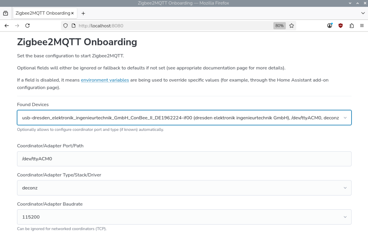

  5. Ouvrez le navigateur Web sur le Raspberry Pi et démarrez l’intégration de Zigbee2MQTT via l’adresse http://localhost:8080
    ou
    Démarrez l’intégration de Zigbee2MQTT via le Raspberry Pi à l’aide d’un navigateur Web externe à partir d’un PC ou d’un ordinateur portable:
    Méthode 1: http://raspberrypi:8080
    Méthode 2: [Raspberry_Pi_Hostname]:8080
    Méthode 3: [Raspberry_Pi_IP_Address]:8080
  6. Sélectionnez le ConBee II et vérifiez que le débit en bauds 115200 et l’adaptateur deconz sont définis. Adaptateur de sélection d’intégration ConBee II

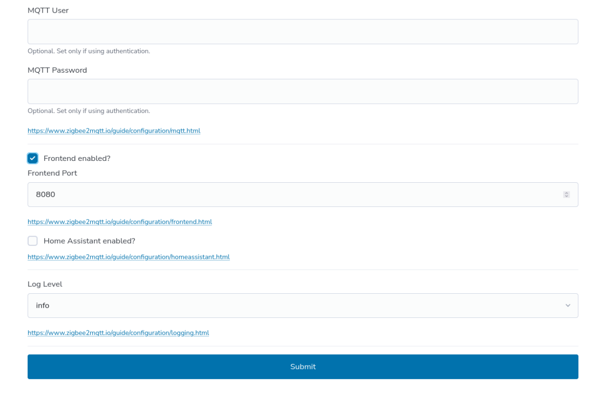

  7. Activez l’interface Zigbee2MQTT et cliquez sur « Soumettre ». Activer l’interface d’intégration de ConBee II

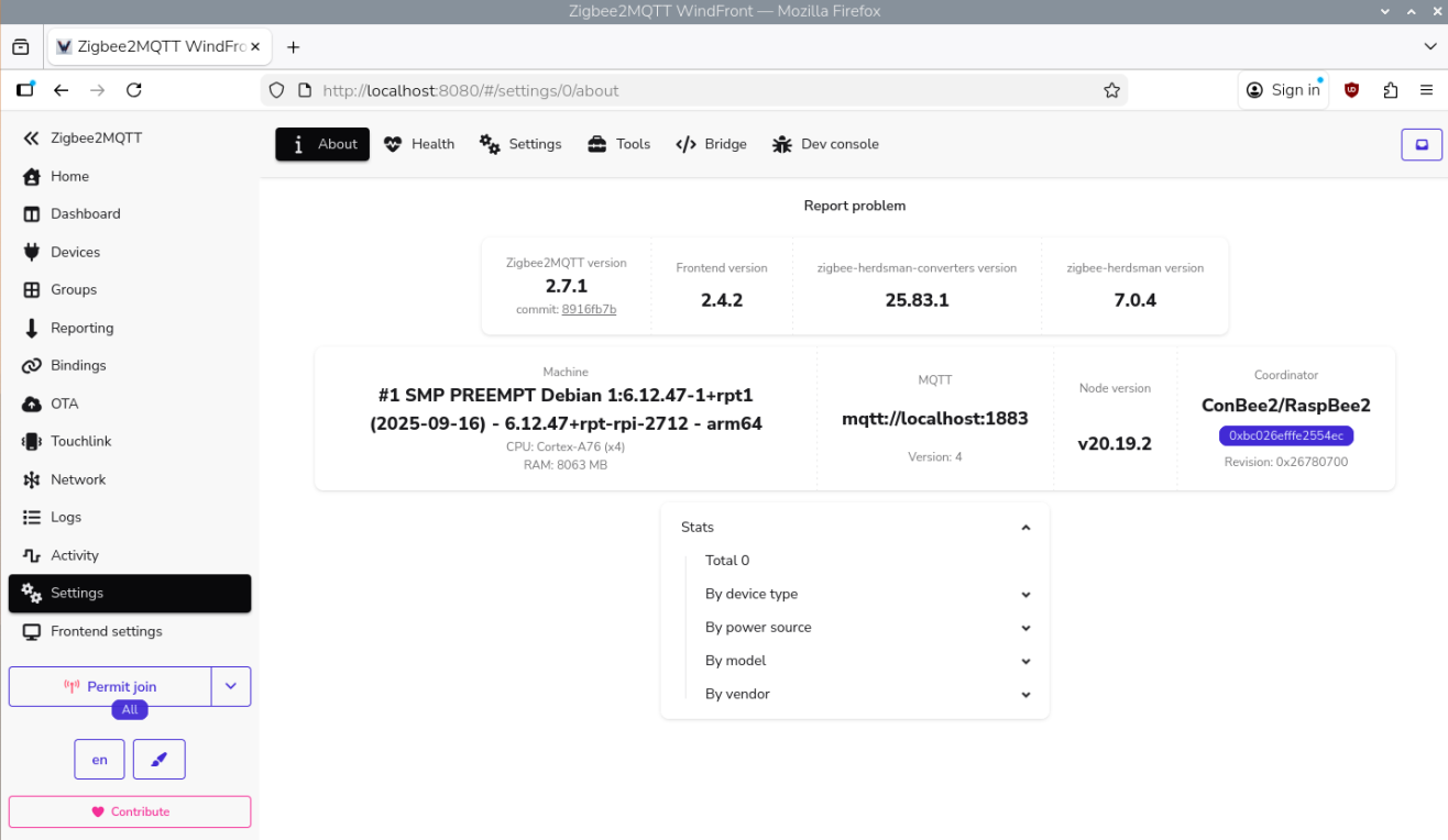

  8. Après environ 30 secondes, l’interface Zigbee2MQTT sera chargée Frontend Zigbee2MQTT
Les premiers appareils Zigbee peuvent désormais être entraînés via l’interface Web.

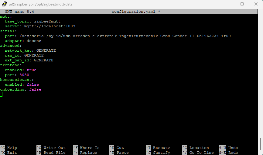

  2. Créer le fichier de configuration configuration.yaml
    nano configuration.yaml
  3. Entrez le port de connexion préalablement déterminé, le débit en bauds 115200 et l’adaptateur deconz et enregistrez le fichier de configuration
    Exemple avec le nom d’interface générique ttyACM0:
    mqtt:
         base_topic: zigbee2mqtt
         server: mqtt://localhost:1883
    serial:
         port: /dev/serial/ttyACM0
         baudrate: 115200
         adapter: deconz
    advanced:
         log_level: info
         network_key: GENERATE
         pan_id: GENERATE
         ext_pan_id: GENERATE
    frontend:
         enabled: true
         port: 8080
    homeassistant:
         enabled: false
    onboarding: false
    Exemple avec le nom d’appareil ConBee II défini: Configuration de l’adaptateur ConBee II

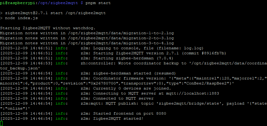

  4. Démarrez l’application Zigbee2MQTT. S’il est configuré correctement, aucun message d’erreur ne devrait apparaître.
    pnpm start
    Zigbee2MQTT Start
