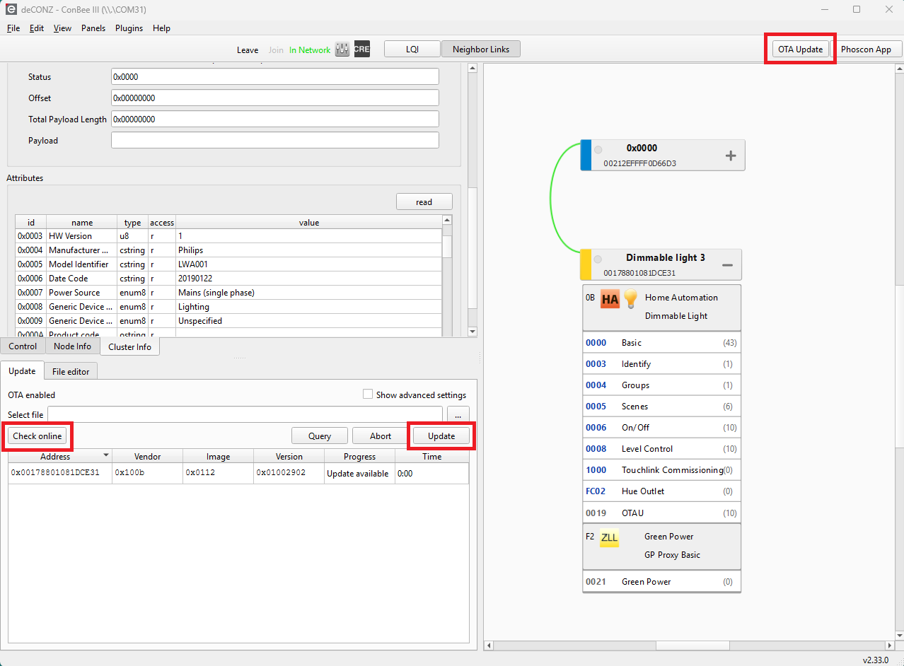

  1. Pour mettre à jour le micrologiciel, associez l’appareil Zigbee au réseau Zigbee. Pour ce faire, ouvrez le panneau Control dans deCONZ via l’onglet Panels, sélectionnez Pairing, puis activez Enable permin join. Le réseau restera alors ouvert pendant 60 secondes pour permettre l’appairage de nouveaux appareils Zigbee.
  2. Ouvrez la boîte de dialogue OTA en appuyant sur le bouton.
  3. Sélectionnez l’appareil Zigbee.
  4. Appuyez sur le bouton Check Online et patientez quelques secondes. deCONZ vérifiera alors la disponibilité d’un nouveau fichier OTA.
  5. Dès que l’état passe de No File à Update available, vous pouvez lancer la mise à jour OTA en appuyant sur le bouton Update. Les appareils Zigbee en veille, tels que les boutons, les interrupteurs et les capteurs, doivent souvent être réactivés manuellement en appuyant sur un bouton avant que la mise à jour puisse commencer.
  6. La mise à jour complète peut prendre entre 10 et 30 minutes. Pendant ce temps, l’appareil Zigbee en cours de mise à jour ne doit pas être débranché de l’alimentation électrique. Une fois la mise à jour terminée, l’appareil Zigbee redémarrera automatiquement.
