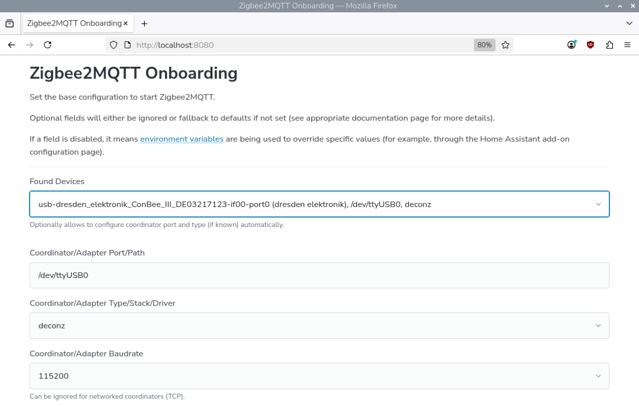

  5. Ouvrez le navigateur Web sur le Raspberry Pi et démarrez l’intégration de Zigbee2MQTT via l’adresse http://localhost:8080
    ou
    Démarrez l’intégration de Zigbee2MQTT via le Raspberry Pi à l’aide d’un navigateur Web externe à partir d’un PC ou d’un ordinateur portable:
    Méthode 1: http://raspberrypi:8080
    Méthode 2: [Raspberry_Pi_Hostname]:8080
    Méthode 3: [Raspberry_Pi_IP_Address]:8080
  6. Sélectionnez le « ConBee III » et vérifiez que le débit en bauds est « 115200 » et que l’adaptateur « deconz » est réglé Adaptateur de sélection d’intégration ConBee III

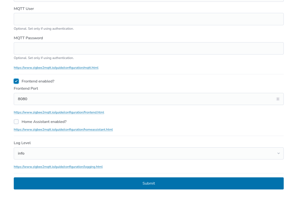

  7. Activez l’interface Zigbee2MQTT et cliquez sur «Soumettre». Activer l’interface d’intégration de ConBee III

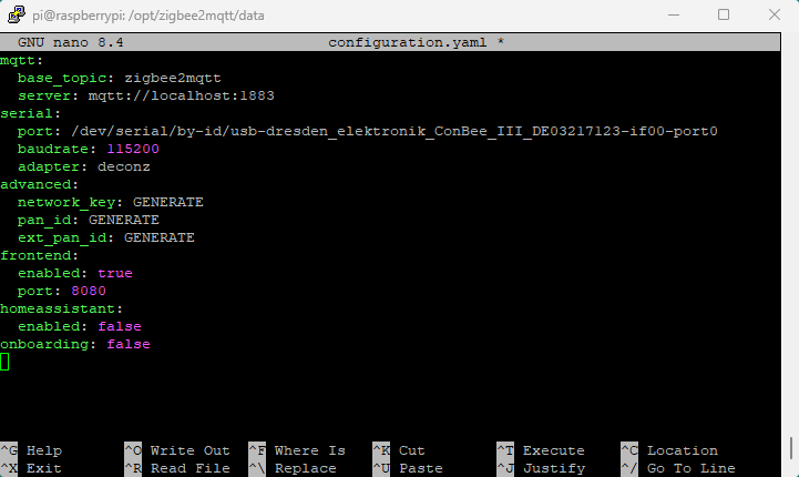

  1. Répertoire ouvert pour configurer Zigbee2MQTT
    cd /opt/zigbee2mqtt/data/
  2. Créer le fichier de configuration configuration.yaml
    nano configuration.yaml
  3. Entrez le port de connexion préalablement déterminé, le débit en bauds 115200 et l’adaptateur deconz et enregistrez le fichier de configuration

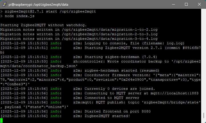

    Exemple avec le nom d’appareil ConBee III défini: Configuration de l’adaptateur ConBee III
  4. Démarrez l’application Zigbee2MQTT. S’il est configuré correctement, aucun message d’erreur ne devrait apparaître.
    pnpm start
    Zigbee2MQTT Start

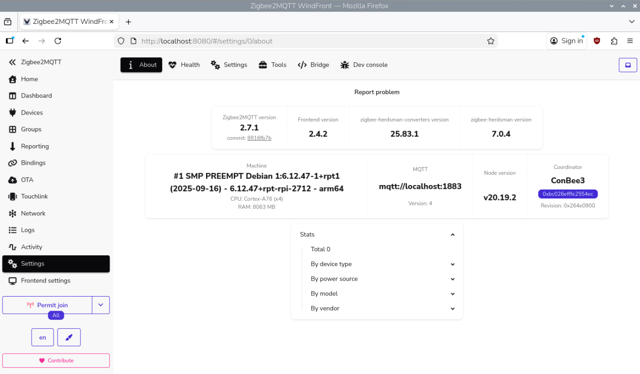

  5. Ouvrez le navigateur Web sur le Raspberry Pi et démarrez l’interface Zigbee2MQTT via l’adresse http://localhost:8080
    ou
    Démarrez l’interface Zigbee2MQTT avec un navigateur Web externe depuis un PC ou un ordinateur portable via le Raspberry Pi:
    Frontend Web Zigbee2MQTT
Les premiers appareils Zigbee peuvent désormais être entraînés via l’interface Web.
