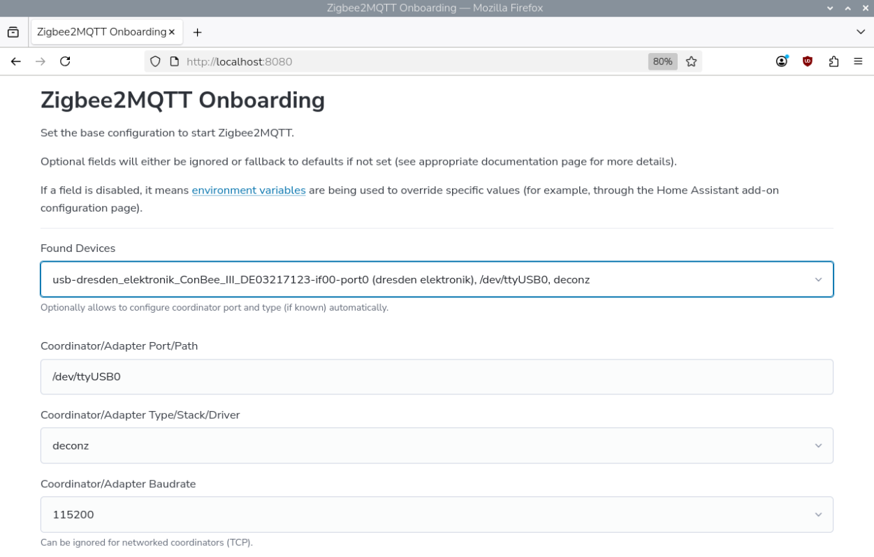

  6. Auswahl des ConBee III und Prüfung das Baudrate 115200 sowie Adapter deconz eingestellt ist ConBee III Onboarding Auswahl Adapter

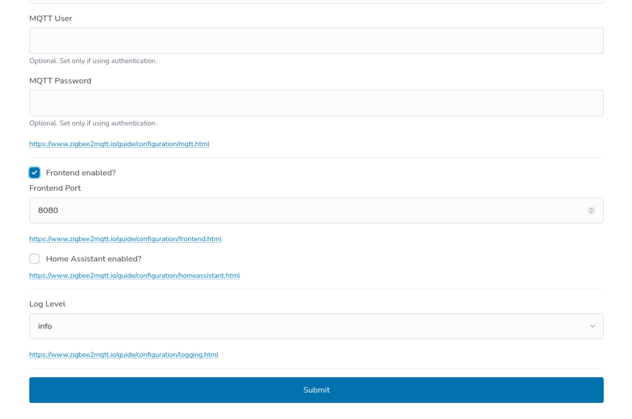

  7. Zigbee2MQTT-Frontend aktivieren und auf Submit klicken ConBee III Onboarding Frontend aktivieren

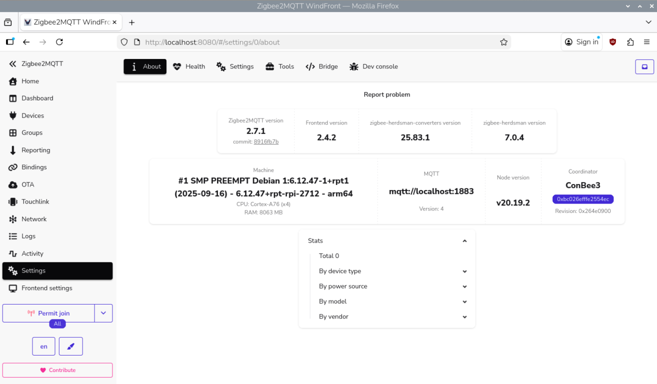

  8. Nach ca. 30 Sekunden wird das Zigbee2MQTT-Frontend geladen Zigbee2MQTT-Frontend
Nun können die ersten Zigbee Geräte über das Web-Frontend angelernt werden.

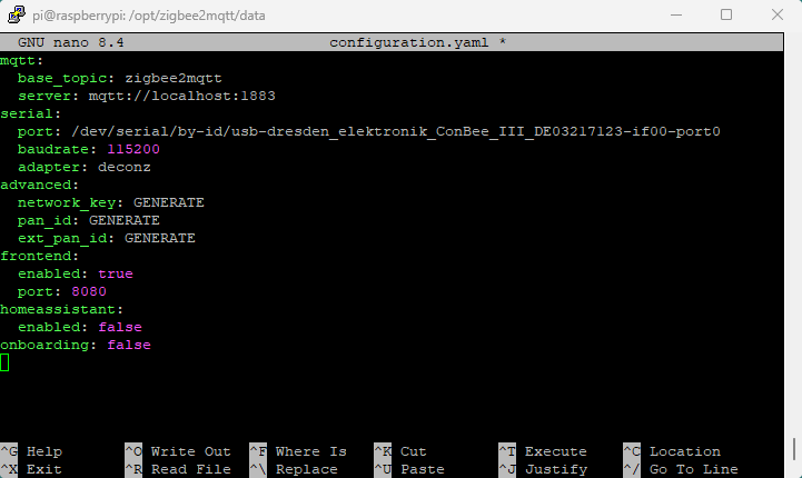

  1. Verzeichnis zur Konfiguration von Zigbee2MQTT öffnen
    cd /opt/zigbee2mqtt/data/
  2. Konfigurationsdatei configuration.yaml erstellen
    nano configuration.yaml
  3. Den zuvor bestimmten Anschlussport, die Baudrate 115200 sowie den Adapter deconz eintragen und die Konfigurationsdatei speichern
    Beispiel mit generischem Schnittstellennamen ttyUSB0:
    mqtt:
         base_topic: zigbee2mqtt
         server: mqtt://localhost:1883
    serial:
         port: /dev/serial/ttyUSB0
         baudrate: 115200
         adapter: deconz
    advanced:
         log_level: info
         network_key: GENERATE
         pan_id: GENERATE
         ext_pan_id: GENERATE
    frontend:
         enabled: true
         port: 8080
    homeassistant:
         enabled: false
    onboarding: false
    Beispiel mit definiertem ConBee III Gerätenamen: ConBee III Adapterkonfiguration

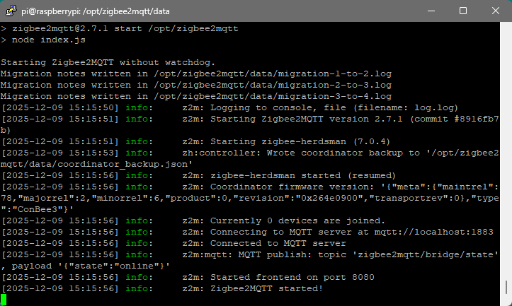

  4. Die Anwendung Zigbee2MQTT starten. Bei korrekter Konfiguration dürfen keine Fehlermeldungen erscheinen.
    pnpm start
    Zigbee2MQTT Start
