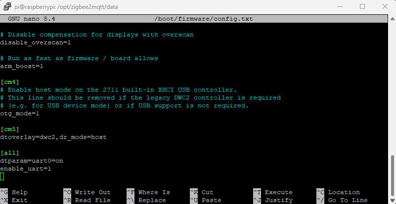

L’interface série pour la communication avec le RaspBee II doit être activée dans le
config.txt
.sudo nano /boot/firmware/config.txtAjoutez l’entrée
enable_uart=1
et enregistrezconfig.txt

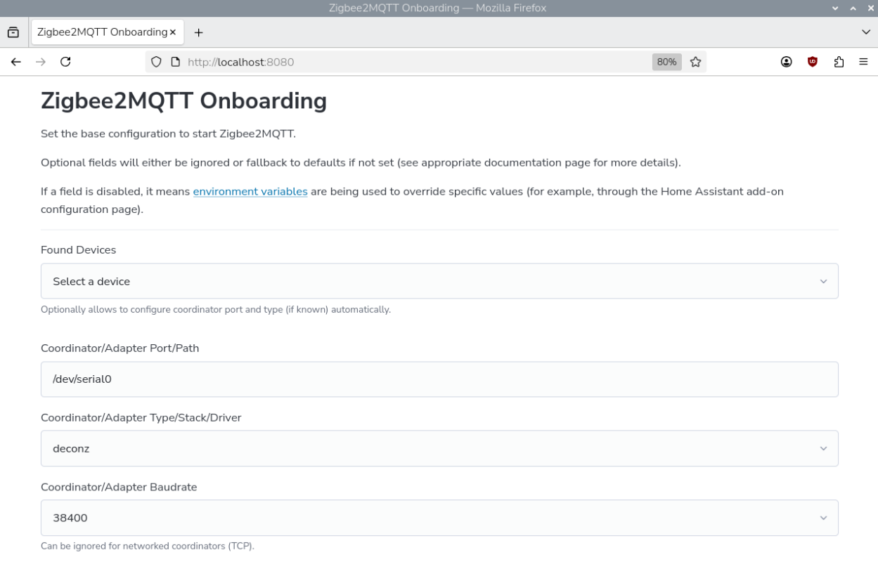

Ouvrez la console et lancez le premier démarrage de Zigbee2MQTT
cd /opt/zigbee2mqtt pnpm startOuvrez le navigateur Web sur le Raspberry Pi et démarrez l’intégration de Zigbee2MQTT via l’adresse http://localhost:8080
ou
Démarrez l’intégration de Zigbee2MQTT via le Raspberry Pi à l’aide d’un navigateur Web externe à partir d’un PC ou d’un ordinateur portable:
Méthode 1: http://raspberrypi:8080
Méthode 2: [Raspberry_Pi_Hostname]:8080
Méthode 3: [Raspberry_Pi_IP_Address]:8080Entrez le port de connexion
/dev/serial0
, le débit en bauds38400
et l’adaptateurdeconz

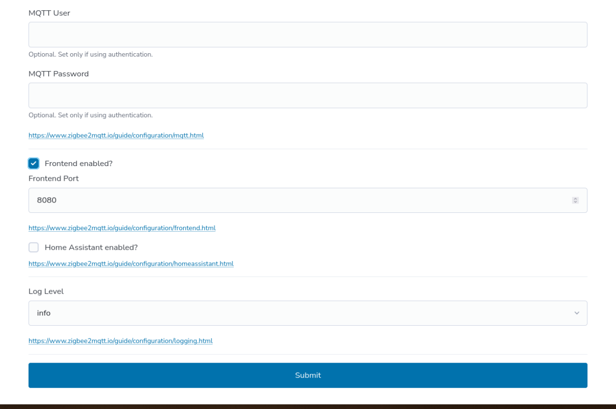

Activez l’interface Zigbee2MQTT et cliquez sur « Soumettre ».

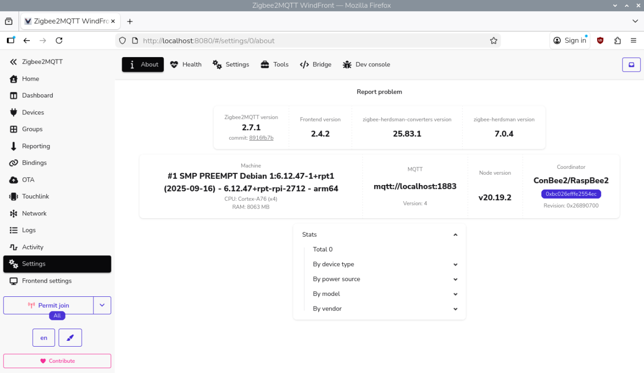

Après environ 30 secondes, l’interface Zigbee2MQTT sera chargée
Les premiers appareils Zigbee peuvent désormais être entraînés via l’interface Web.
config.txt
enable_uart=1

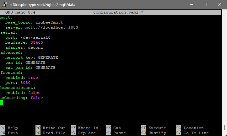

Ouvrir le répertoire pour configurer l’adaptateur
cd /opt/zigbee2mqtt/data/Modifier le fichier de configuration
configuration.yaml
nano configuration.yamlEntrez le port de connexion préalablement déterminé, le débit en bauds
38400
et enregistrez le fichier de configurationmqtt: base_topic: zigbee2mqtt server: mqtt://localhost:1883 serial: port: /dev/serial0 baudrate: 38400 adapter: deconz advanced: zuvor bestimmten Anschlussport, die Baudrate "38400" sowie den Adapter "deconz" eintragen und die Konfigurationsdatei speichern log_level: info network_key: GENERATE pan_id: GENERATE ext_pan_id: GENERATE frontend: enabled: true port: 8080 homeassistant: enabled: false onboarding: false

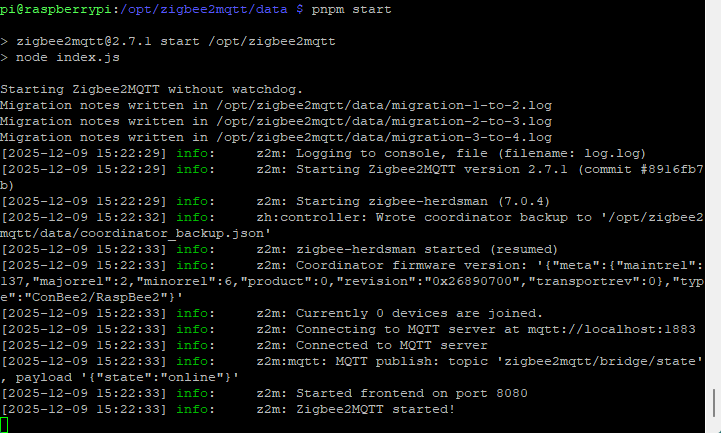

Démarrez l’application Zigbee2MQTT. S’il est configuré correctement, aucun message d’erreur ne devrait apparaître.
pnpm start
Ouvrez le navigateur Web sur le Raspberry Pi et démarrez l’interface Zigbee2MQTT via l’adresse http://localhost:8080
