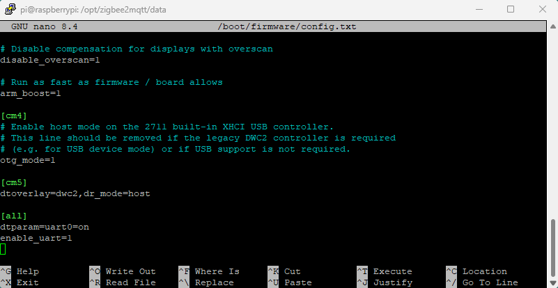

  5. Die serielle Schnittstelle für die Kommunikation mit dem RaspBee II muss in der config.txt aktiviert werden.
    sudo nano /boot/firmware/config.txt
  6. Den Eintrag enable_uart=1 hinzufügen und config.txt speichern.
    RaspBee II UART aktivieren

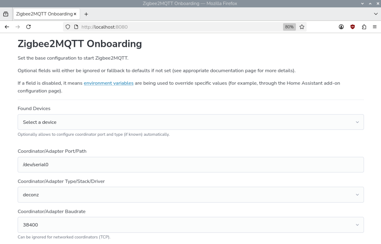

  8. Den Webbrowser auf dem Raspberry Pi öffnen und über die Adresse http://localhost:8080 das Zigbee2MQTT-Onbording starten
    oder
    mit einem externen Webbrowser von PC oder Laptop aus über den Raspberry Pi das Zigbee2MQTT-Onbording beginnen:
    Methode 1: http://raspberrypi:8080
    Methode 2: [Raspberry_Pi_Hostname]:8080
    Methode 3: [Raspberry_Pi_IP_Adresse]:8080
  9. Den Anschlussport /dev/serial0, die Baudrate 38400 sowie den Adapter deconz eintragen RaspBee II Onboarding Auswahl Adapter

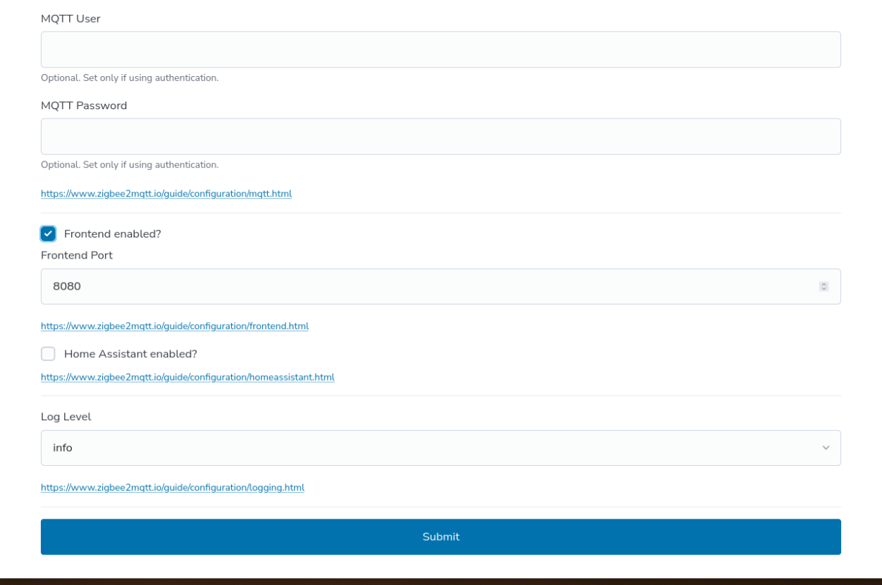

  10. Zigbee2MQTT-Frontend aktivieren und auf Submit klicken RaspBee II Onboarding Frontend aktivieren

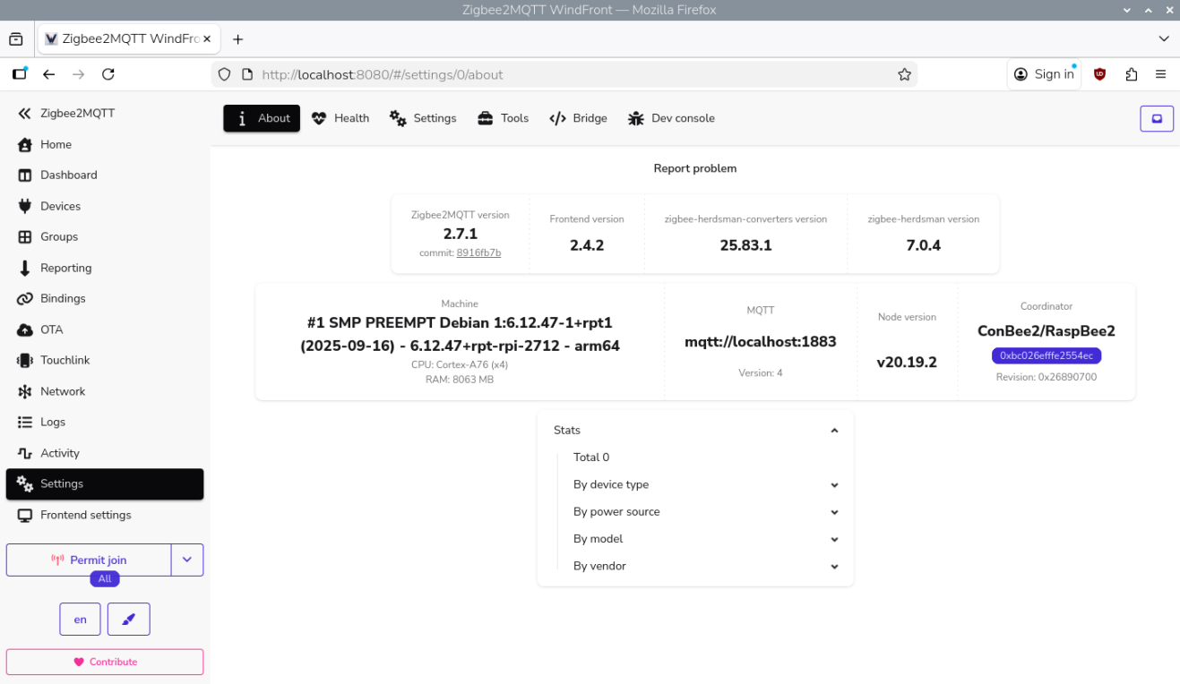

  11. Nach ca. 30 Sekunden wird das Zigbee2MQTT-Frontend geladen Zigbee2MQTT-Frontend
Nun können die ersten Zigbee Geräte über das Web-Frontend angelernt werden.

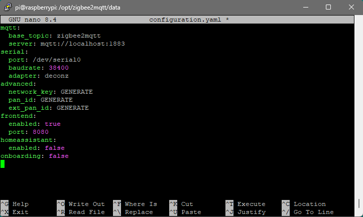

  9. Konfigurationsdatei configuration.yaml bearbeiten
    nano configuration.yaml
  10. Den zuvor bestimmten Anschlussport, die Baudrate 38400 sowie den Adapter deconz eintragen und die Konfigurationsdatei speichern
    mqtt:
        base_topic: zigbee2mqtt
        server: mqtt://localhost:1883
    serial:
        port: /dev/serial0
        baudrate: 38400
        adapter: deconz
    advanced:
        log_level: info
        network_key: GENERATE
        pan_id: GENERATE
        ext_pan_id: GENERATE
    frontend:
        enabled: true
        port: 8080
    homeassistant:
        enabled: false
     onboarding: false
    RaspBee II Adapterkonfiguration

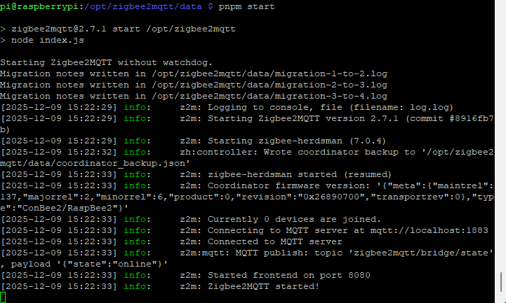

  11. Die Anwendung Zigbee2MQTT starten. Bei korrekter Konfiguration dürfen keine Fehlermeldungen erscheinen.
    pnpm start
    Zigbee2MQTT Start
